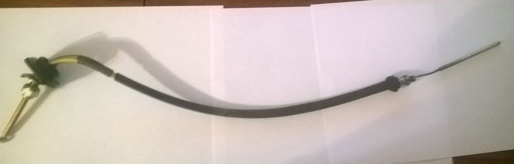

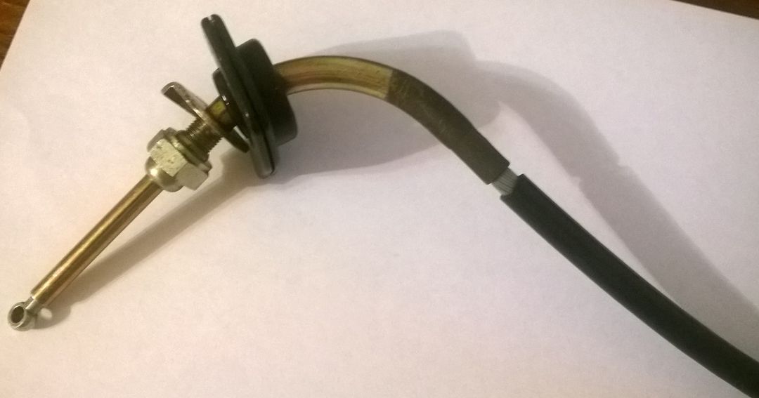

Прикладываю фото старого тросика. Он изломлен в месте куда указывает стрелочка и не всегда может дотянуться до паркинга и задней (по крайней мере так сказали на СТО). По этому ищу трос который сможет ))
Фигня какая-то. У меня изгиб еще больше и все достает .Рычажок на шлицах можно переставить на один зуб.
ZYura    2
2 минуты назад, николаевич сказал:
Думаете фигню впаривают? Я туда просто не заглядывал под машину, поверил на слово. Может там должно быть ещё что-то (где стрелочка)?

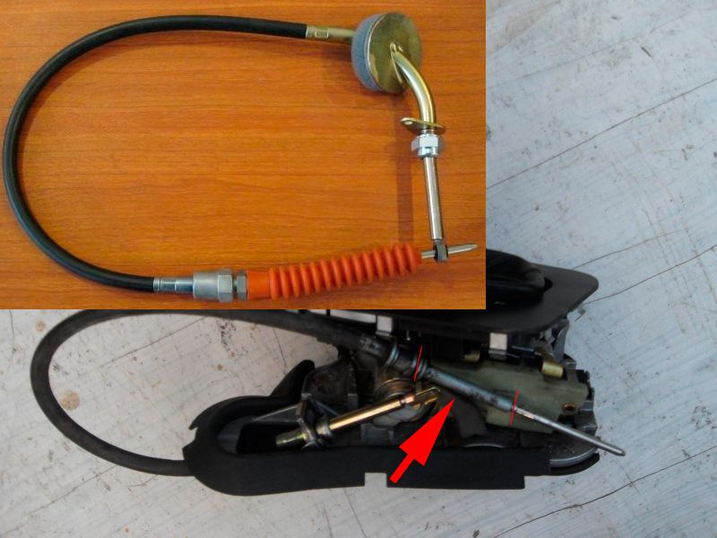

Проблема решена. Тросик и правда изгибался под 90 у самого наконечника.
Купил на Автограде за 50 грн. тросик, похоже что от 39-ки (так сказал продавец). С небольшими переделками встал как родной. На новом тросике оголенная часть тросика (та что обозначена стрелочкой на первом фото), одета в гильзу, которая не дает ему изгибаться.
На фото изобразил трос, похожий на тот что я купил и как выглядит эта гильза, вдруг кому-то пригодится. Тот что я купил, к сожалению не сфоткал.
