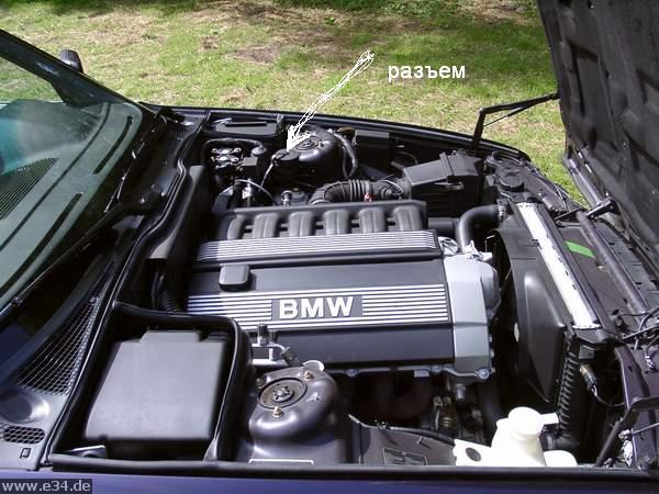

knaight 192 Поделиться Опубликовано 2 апреля, 2013 разъём Х20 стоит рядом с диагностическим. разсоедени его и посмотри на показания амперметра Цитата Ссылка на комментарий Поделиться на другие сайты Поделиться

knaight 192 Поделиться Опубликовано 2 апреля, 2013 х20 про который я говорил на фото сразу левее диагностического. ближе к клапанам печьки Цитата Ссылка на комментарий Поделиться на другие сайты Поделиться

knaight 192 Поделиться Опубликовано 2 апреля, 2013 шайба на диагностическом а Х20 соединяет моторку с подкапотку Цитата Ссылка на комментарий Поделиться на другие сайты Поделиться
