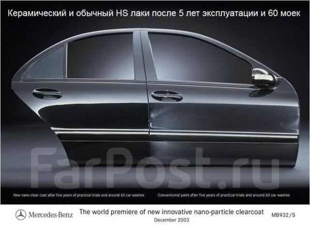

maksutazil 0 Поделиться Опубликовано 10 января, 2014 Точно не скажу, я замовляв собі маркер для підкраски то мені по кольору тому що на табличці замішали. в мене там пише 317/5 Oreint blau metallic. На маркері пише 317 в тон попадає дуже добре. Тому думаю що проблем не має бути. В тебе на табличці також по ідеї під написом алпін вайс мав би бути номер, тільки він думаю не 300, а якийсь інший т.я на е34 був альпін вайс 1 чи 2 + я точно не знаю але зараз є слухи про якийсь керамлак що він міцніший до сколів і т.д., в мене знайомому диски покривали ним то вроді тримається ок http://static.baza.f...390019_bulletin якщо в тебе така табличка http://e28-535i.com/...MWColor0146.jpg то код 146 на 0 не звертай уваги, принайні так в моєму випадку вийшло Різниця між 1,2 і 3 (взято з біммерфорумс) they are all different, if you go to any paint store they can print out the colors that are in each one. alpineweiss has a reddish hue (red oxide) to it, II has some carbon black mixed in and less red, and 3 has more pearl/blue, AFAIK its been a while since I have seen the colors that are in them. but the black makes it more pure in 2 and blue makes it deeper and pop more in 3 Ссылка на комментарий Поделиться на другие сайты Поделиться
