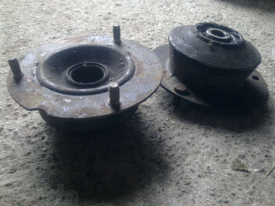

Сделаю.На СТО впринципе же определят,опора накрылась,или подшипник?или все сразу?)
300 грн пара
Yevgeny    27
Мы говорим об одном и том же))) Это и есть опорный подшипник (т.е. эта железяка цельная, он не разбирается).
Кстати, такие вещи на разборке брать не стоит. Они не стоят космических денег, лучше брать новые, желательно Лемфёрдер.
И если я правильно понял(по крышке)-то опора у меня "простая"?шток 12 под 14 опору ?
